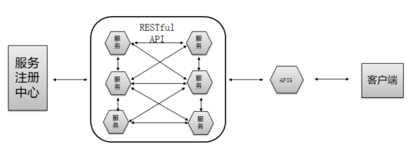

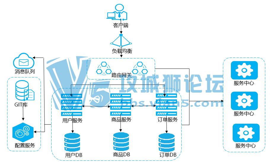

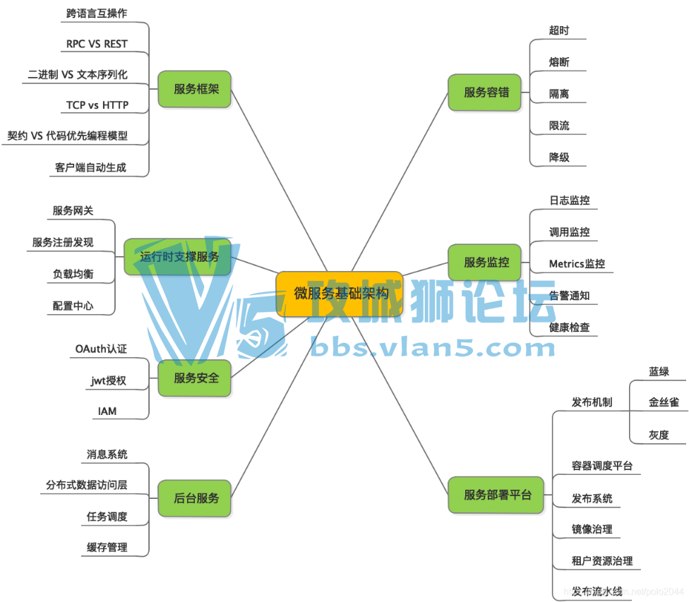

微服务架构中的重要功能% E6 G; z" @+ f3 m
一个简单的微服务架构,如图:
从0到1了解微服务架构设计及使用(下篇)
微服务的基础架构及功能
# h2 k; R; _/ j! F
从上述两张图中我们发现,应用被吃啊分为多个微服务进程后,进程内的方法调用变成了进程间的调用,这种变化会带来分布式系统的一系列问题,如:
/ i" y& i7 Q( ~+ f' v5 m2 E
✦服务的注册与发现
✦身份验证与授权
✦服务的伸缩控制
✦反向代理与负载均衡
✦路由控制
✦流量切换
✦日志管理
✦性能度量、监控与调优
✦分布式跟踪
✦过载保护
✦服务降级
✦服务部署与版本升级策略支持
✦错误处理

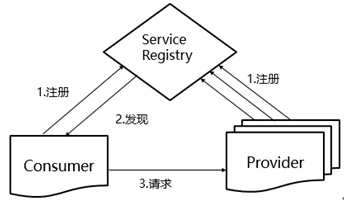

4.1、服务注册与发现
* M- U6 x: U+ \" b
/ @( ~/ n! ]9 U9 n' U
在微服务架构中有一个重要的组成部分——服务注册中心(Service Registry),他负责管理各种服务功能包括服务的注册、发现、熔断、负载、降级等。
) x! F. p4 z, L9 y, u9 E
注册发现是微服务的基础。常用的做法是服务提供方启动时把自己的地址上报给“服务注册中心”,完成服务注册。这时服务调用方就可以通过“订阅”服务,动态的接收服务注册中心推送的服务地址列表,从而顺利找到正确的服务。

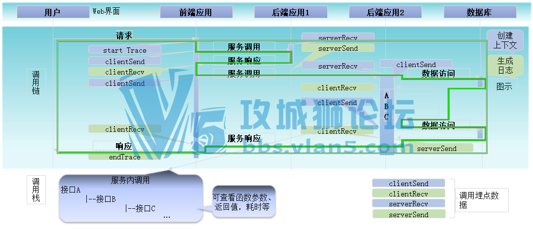

4.3、定位问题:链路追踪
! q( V/ l3 w' F4 z
在微服务架构下,一个用户请求的实现往往会涉及到多个服务的调用。为了方便定位问题,我们需要能够记录每个用户请求时,微服务内部产生的调用次数及调用关系。这个就是链路追踪,如下图:

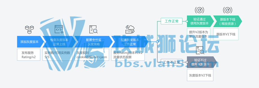

4.5.4、服务的灰度发布
& G1 Q; B  r. k; s* \! f
灰度发布是指在应用的新、旧版本间平滑过渡的一种发布方式。在应用发布与产品迭代中,通常会采用灰度发布来控制上线风险。
/ u+ y, U; ?, H; z1 ~: I* r
在发布前先进行小规模的生产环境验证,让新版本的应用实例来承接、处理限定规模或范围的业务流量。
: O- u) c( m" D. r- k/ k
通过收集使用体验的数据,对应用新版本的功能、性能、稳定性等指标进行评判,进而决定扩大新版本部署范围直至全量升级或回滚至老版本。
: z) R1 u. z" l- q$ G2 t! q
根据业务特征在生产环境选择灰度组进行功能推广,并不断动态扩大灰度组,直至所有生产节点升级到新版本。

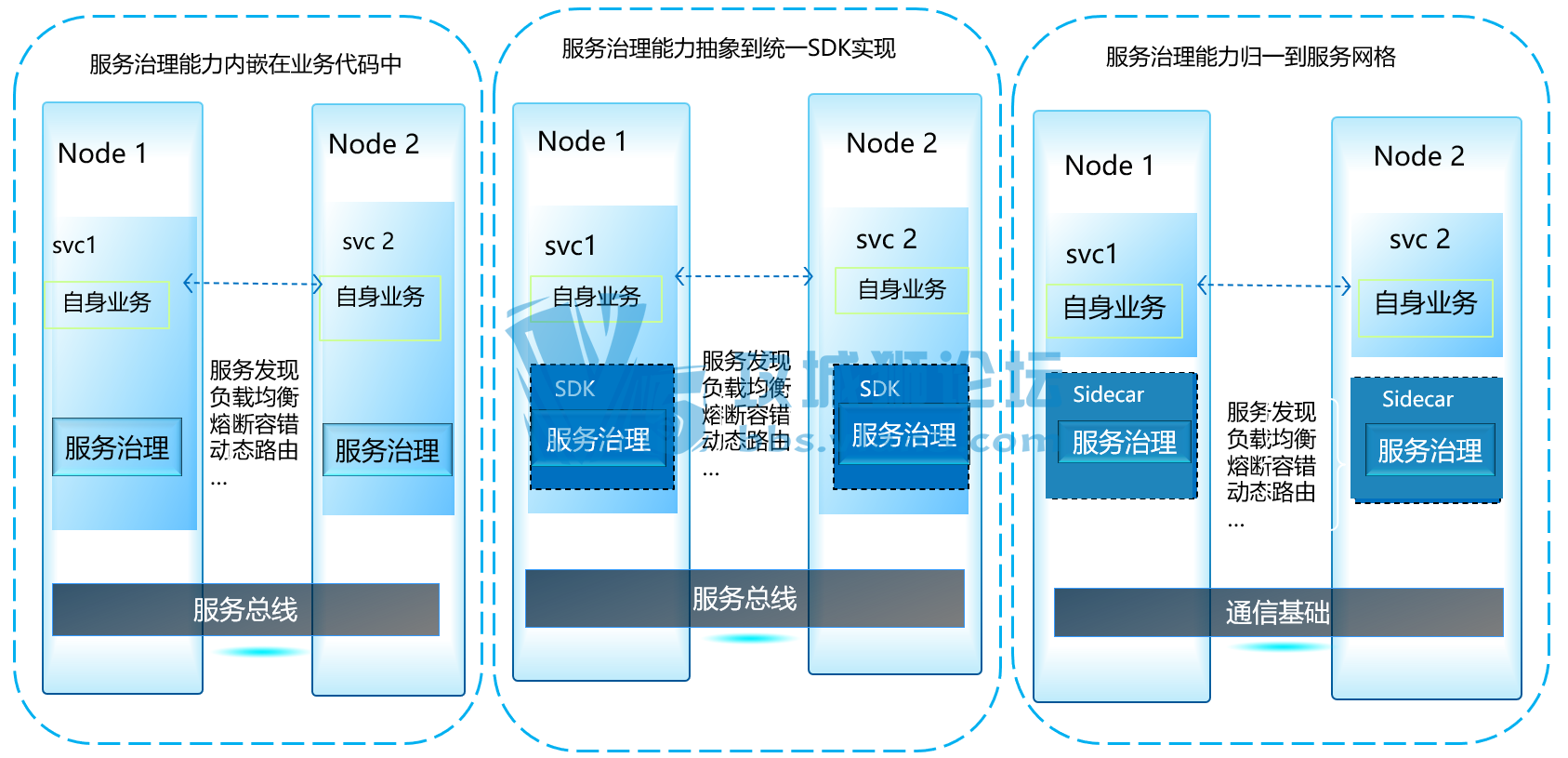

+ L, {% J8 X& L4 Z服务治理  r% j! I4 O; _% F. m
业务的解耦使得服务化的出现,多套服务化的出现代码冗余,管理不便最终使得服务治理的出现。服务治理主要包括服务发现、负载均衡、限流、熔断、超时、重试、服务追踪。我们可以通过三种方式实现服务治理,如下图所示:
2 A. s) ~' P! ?$ v0 p; m
' U8 H$ Z( ^1 ^! W# e9 d" p
特点如下:
第一代优点:
✦简单使用依赖少
限制:
✦代码耦合
✦代码重复高
✦运维复杂
✦开发要求高
1 x+ ^( Q" ~. T- h: m
第二代优点:
✦代码重复少
✦治理逻辑代码和业务代码分开
限制:
✦SDK语言绑定
✦代码侵入
✦基于SDK开发学习门槛高
✦在用系统改造代价大
✦治理能力升级影响用户业务
; N) S7 j* {5 H8 |  u" ~2 R" Q" b" G
第三代优点:
✦独立进程,用户业务非侵入
✦语言无关
✦治理逻辑升级业务无感知
✦已有系统无需改造即可治理
✦可以渐进的微服务化
  ^- @- x  s  x7 }& U/ \/ c
限制:
✦代理的性能和资源开销
