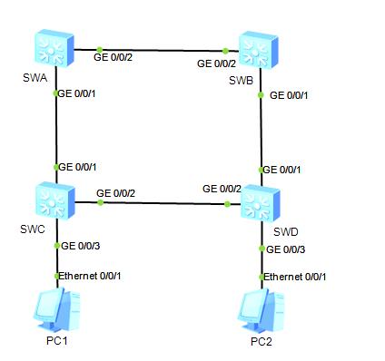

. [+ H* x2 {% K$ x实验拓扑:3 b2 a- f! A: m* L: e! K9 V8 C
【每日技术分享】华为HCIA/HCIP/HCIE MSTP配置
& f% O5 |& \/ D2 ^9 \  N& V2 i. E' q; Q9 g7 U  f
5 E, v2 Y6 U% N( \0 d- x: e- y实验要求:
1 R! @' z: J  {5 Z) N为实现分别属于不同VLAN的的流量能够进行负载均衡,可采用MSTP来实现,VLAN1~10为一组,VLAN11~20为二组;; E% q$ D  |! i1 E* b& v
要求SWA成为组一的根,组二备份的根,SWB成为组二的根,组一备份的根,vlan1-10走SWC-SWA;vlan11-20走SWD-SWB。/ C8 [) b8 o! L9 ?+ _2 g, N
  Z1 V; s; [% u! s" j9 V8 r; w+ j# W

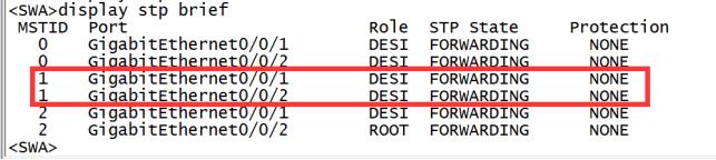

查看SWA端口状态0 ^: H2 b+ g& G( Q, N

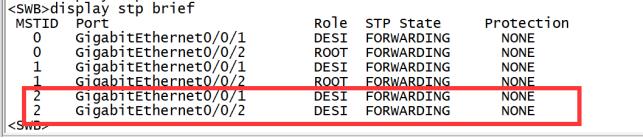

9 w" C& F1 N/ _! r6 M8 d7 p查看SWB端口状态
: L  N/ U% z9 Q3 ^) n

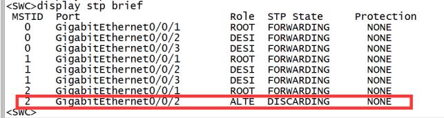

  U  m6 g3 d4 T: T: H查看SWC端口状态
% M1 c6 x% ]1 O0 Z/ \9 E5 K, L0 {

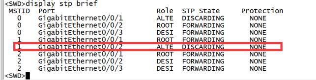

查看SWD端口状态
8 E5 j0 s1 w5 r5 G6 x& F+ N; v1 v
